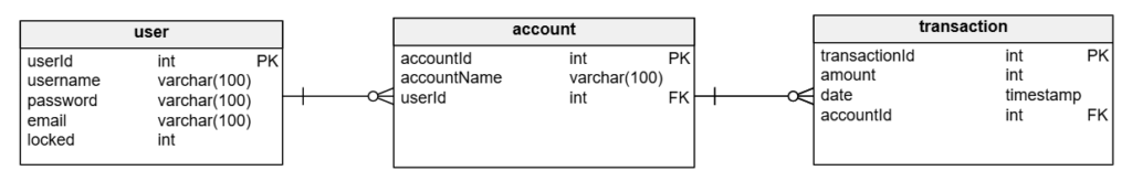

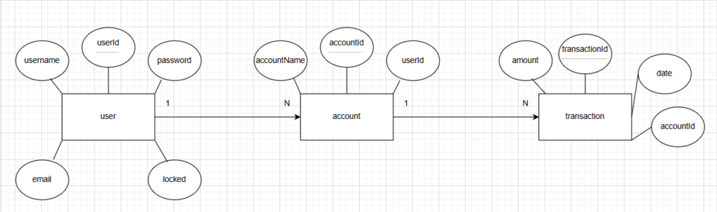

Jag börjar med databasmodelleringen, detta görs med hjälp av diagrams.net för mitt ER-diagram och Vertabelo för min datamodell. Efter det börjar jag bygga om min bankapplikation för att använda databasen istället för att spara allt i en fil. Här ingår att spara användarens inloggningsuppgifter och transaktionerna i en tabell inuti databasen. Även behöver jag göra en sida där man kan skapa konton och även välja ett konto. Sedan så klart populera transaktion tabellen och beräkna saldot på ett konto utifrån det. Även måste HTML och CSS valideras.
ER-Diagram
Databas modell
